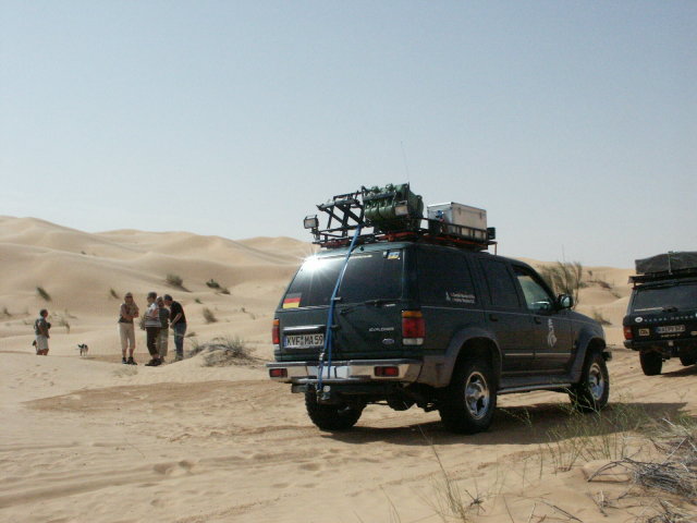

Der vermutete Schwachpunkt an der Dachträgerbefestigung bestätigte sich.
Auf der Anreise ging noch alles ganz unproblematisch aber auf der Piste zwischen Douz und dem Wüstencafe, begann unter lautem Knarksen der Träger mit den Schienen ein gewisses Eigenleben.
Immerhin waren auf dem Dach:
Träger 40kg
Kanisterhalterung+Kanister 20kg
4x20l Kraftstoff 80kg
25l Wasser 25kg
Waffleboards 20kg
Highlift 15 kg
Reserverad 30kg
Box 20kg
Zusammen 250kg!!!!
:o
Das Dach sowie der Träger bewältigen die Last klaglos.
Ich denke, dass Hauptproblem ist die Verwindung der Karosse und dem starr drauf sitzende Träger.
Jeweils die Erste und Letze Befestigungsschraube der Schienen rissen mit den Köpfen aus den Schienen aus.
War aber alles kein Problem. Highlift und Reserverad wurden auf andere Fahrzeuge verteilt, der Rest kam in den Innenraum. Nur die Box und die leeren Kanister kamen auf den mit Zurrgurten gesicherten Träger.

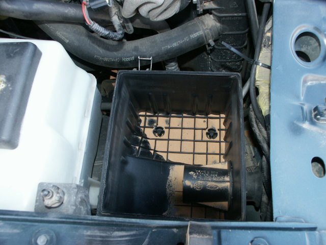

Luftfilter und Kasten wurden aller 2 Tage gereinigt, reicht vollkommen aus.
Da hab ich auch ein Bild von, wie viel Sand sich da im Kasten sammelt.
Ein Zyklonfilter ist quasi mit Raketen auf Spatzen geschossen.

Wegen der Stoßstange .. hat die vorne nicht nach "unten" gezogen im Sand.. ?
Tja und nen Dachge.b.äckträger.. der muss wohl richtig fest sein..
ich denke am Besten aussen mit Streben nach unten... bzw evtl auf die Heckstosstange?

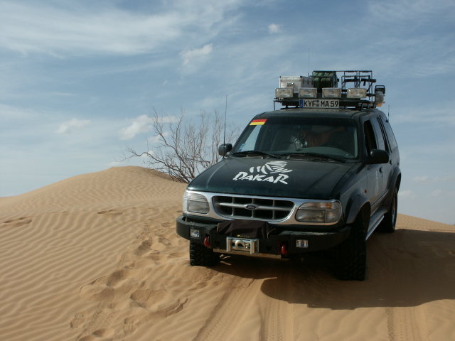

Noch mehr.
Vor den Dünen.JPG (65.78 KiB) 11329 mal betrachtet
In den Dünen.JPG (62.71 KiB) 11329 mal betrachtet
Am See.JPG (72.34 KiB) 11329 mal betrachtet

Das "Drama" mit dem Dachgepäckträger haben wir ja fast schon geahnt :sleep: Die Leisten sind halt nicht dafür ausgelegt.

Die alte Erfahrung gilt noch immer: schwere Lasten nach unten.Aussen Dinge,die man oft braucht (Sandbleche,Schaufel, Hi-Lift usw.).
