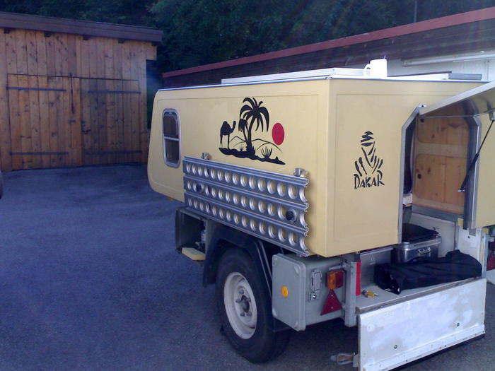

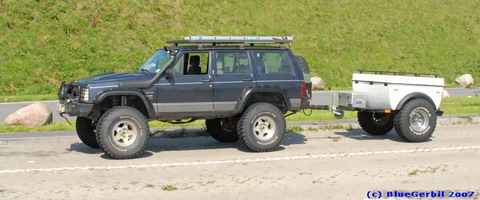

@XPC,
klar gibt es da schöne Sachen!
Sogar hier im Forum.
BlueGerbil z.B. hat sich da einen Anhänger zurecht gemacht. Im Cherokee sind die Platzverhältnisse ja ähnlich bescheiden. Ob jemand einen entsprechenden Explorerzug auf die Beine gestellt hat, weiss ich nicht
Wie wüstentauglich so ein Gespann ist, kann ich nicht sagen.
Vorstellen kann ich es mir nicht!
Das Auto hat mit sich selbst mörderlich zu tun.
Ausserdem gehen 99% der Bergungen durch zurück ziehen.
Da ist son Hänger schon hinderlich.
@Alex,
was für einen Landcruiser hast (hattest) du denn und was waren deine bisherigen Ziele?
An deiner Stelle würde ich wohl bei Toyota bleiben.
Bushtaxi ist natürlich auch ne super Alternative, mir persönlich leider viel zu teuer.
Ich hänge mal noch ein paar schöne Hängerbilder dran!
Eventuell meldet sich ja BlueGerbil noch mal dazu und tut kund, wie seine Erfahrungen mit dem Zug sind. Ich weiss jetzt nicht, ob er so schon mal in der Wüste war. Wenn mich nicht alles täuscht, ist er eher Alpeninfiziert.
Es grüsst der Ramius.
