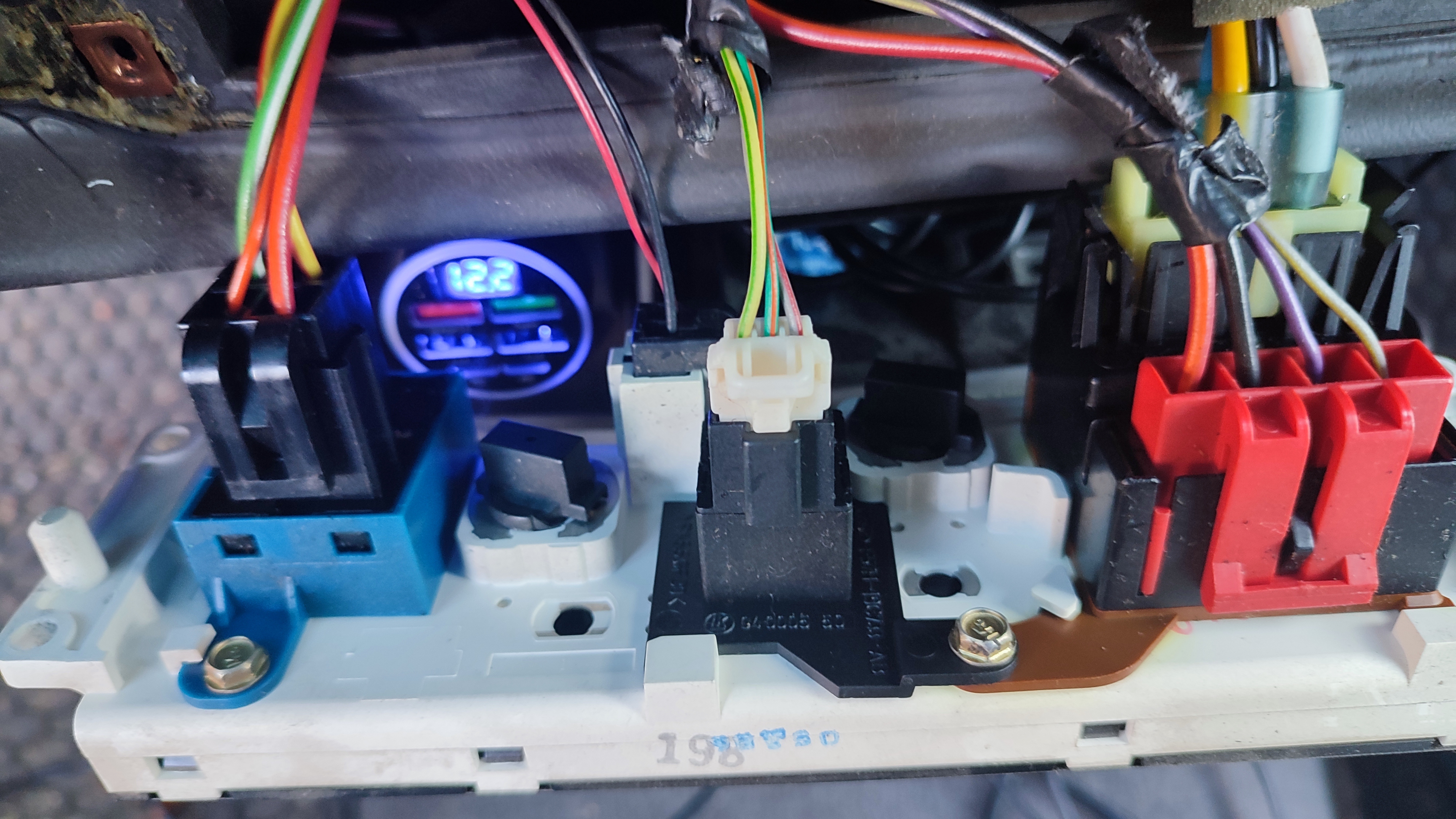

Re: Gebläse läuft nur noch auf höchster Stufe
Der Anschluß mit dem blauen Sockel ist von dem Drehschalter. Das sieht mir nur nach einem Stecker aus.
Der Fehler ist beim 1999er U2 absolut typisch:
Wenn das Gebläse nur noch auf höchster Stufe läuft, ist in 99 % der Fälle der Gebläse-Vorwiderstand (Blower Motor Resistor) durchgebrannt.
Auf „High“ läuft der Lüfter immer bypass, also ohne Vorwiderstand – deshalb bleibt diese Stufe funktionstüchtig.
Zum Einbauort:
Der Widerstand sitzt nicht irgendwo lose unterm Armaturenbrett und hat auch nichts mit Relais 1 im Motorraum zu tun.
Er befindet sich im Lüftergehäuse (HVAC-Box) auf der Beifahrerseite, meist hinter/unter dem Handschuhfach.
Er wird dort absichtlich vom Luftstrom des Lüfters gekühlt – sonst würde er innerhalb kürzester Zeit abrauchen.
Du siehst von außen nur die kleine Trägerplatte mit dem Stecker, die eigentlichen Widerstandsspulen hängen im Luftkanal.
Tausch des Klimabedienteils ist unnötig.
Der Drehschalter ist hier fast nie der Übeltäter. Wenn nur die untersten Stufen tot sind, ist es der Vorwiderstand, Punkt.
Der Tausch selbst dauert keine 10 Minuten:
Stecker ab, zwei Schrauben raus, Widerstand rausziehen, neuen einsetzen, fertig.
Damit hast du eine funktionierende Diagnose und musst dich nicht mit wilden Schalter- oder Relais-Theorien herumschlagen.
Schau einfach bei Rockauto, dann kannst du die die Bezeichnungen raus suchen und nach einer günstigen und schnellen Ersatzquelle suchen.
Alternativ kannst du das Teil auch selber reparieren, denn da wird mit großer Sicherheit nur die Temperatursicherung defekt sein und die bekommst du schon für rund einen Euro. Die Vorwiderstände sind aus Draht, sollte davon einer kaputt sein, dann flickst du ihn einfach, warscheinlicher ist aber die kleine Temperatursicherung, die hat keinen Durchgang mehr, darum geht jetzt auch nur noch die höchste Geblässestufe.
https://www.rockauto.com/de/catalog/for ... istor,6557
Hab gesucht und gefunden. Leider bekomme ich die Verkleidung des alten Teils nicht heraus. Ist nicht nur mit 2 Schrauben vorne befestigt sondern hinten auf die Verkleidung des Gebläses aufgesteckt. Der hintere Teil muss also stark angehoben werden und dafür reicht der freie Platz nach oben offenbar nicht aus. Es muss also die gesamte obere Hälfte des Lüftergehäuses raus.
https://www.directupload.eu/file/d/9131 ... 6v_jpg.htm
Puh! Ich hab alles versucht, aber ich bekomme es nicht raus. Das sieht mir dann eher nach 10 Stunden aus, wenn ich das ganze Gebläse auseinandernehmen muss. Ich denke, ich lebe erst mal mit der hohen Stufe.
Das Foto zeigtdie farbigen Unterdruckschläuche zur Klappensteuerung, die haben mit dem Einbauort des Vorwiderstands absolut nichts zu tun!
Der Vorwiderstand (Blower Motor Resistor) beim 1999 Ford Explorer U2 sitzt im Motorraum auf der Beifahrerseite, direkt am Heizungs-/Lüftungsgehäuse neben dem Gebläsemotor. Er ist mit zwei Schrauben befestigt und über einen 4-poligen Stecker angeschlossen.
Details zum Einbauort:
Position: Rechts unten im Motorraum, an der Spritzwand (Beifahrerseite).
Zugang: Direkt neben dem Gebläsemotor im Lüftungsgehäuse (Plenum).
Befestigung: Zwei Schrauben halten den Widerstand im Gehäuse.
Stecker: Ein 4-poliger Kabelstecker verbindet den Widerstand mit der Steuerung.
Hinweis: Um ihn zu erreichen, muss oft der Luftfilterkasten oder die Scheibenwaschflasche gelöst und zur Seite bewegt werden.
Hier ein Video dazu:
https://www.1aauto.com/how-to-replace-b ... ideo/45040
Um da dran zu kommen, musst du vermutlich nur 10 Minuten was abschrauben, wenn überhaupt, aber niemals 10 Stunden. Ich habe mit einem Explorer aber leider nicht viel zu tun und musste mir deshalb die Infos jetzt im Netz besorgen. Ich fahre einen 2002er Ford Expedition, da ist alles ein wenig anders.
Geschafft! Waren zwar keine 10 Stunden aber doch 2,5! Ist alles nach 25 Jahren doch ziemlich verrottet und schwer zu bewegen. Das Video war super. Ohne das hätte ich es nicht geschafft. Nochmals meinen herzlichen Dank. In der Werkstatt hätten sie mir hier bestimmt wieder 500 Euro abgenommen.
Der Widerstand selbst sieht eigentlich noch ganz normal aus, aber ich verstehen davon eigentlich nix. Die Kontakte für den Stecker sind allerdings rostig. Vielleicht gab es da keinen ausreichenden Kontakt mehr. Ersatz schon bestellt. Kostet 12,08 Euro
. Auf jeden Fall viel gelernt.
Ich hoffe, ich bekomme das dann alles wieder zusammengesetzt.
Ohne die Hilfe aus dem Forum hätte ich meinen Explorer wahrscheinlich schon längst verschrotten müssen. Deshalb auch meinen Dank an alle Moderatoren, die das Forum am Laufen halten.
