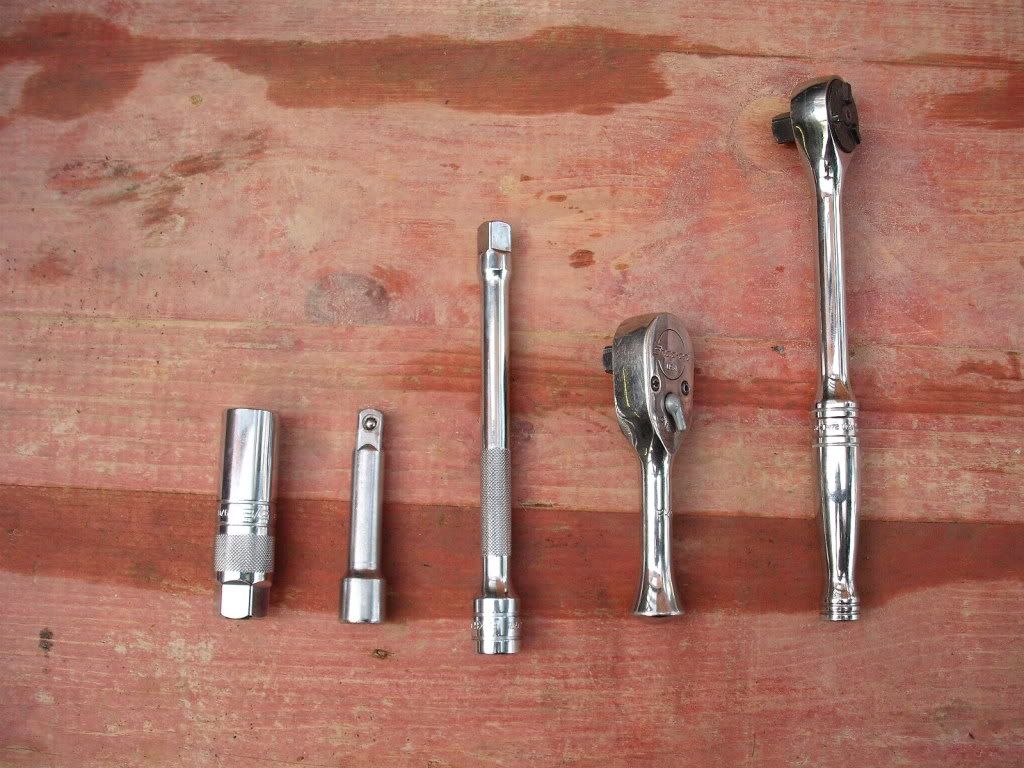

Grosse Watung abgeschlossen.
Heute noch die Zündkerzen gewechselt, obwohl die Kerzen schon länger im Auto lagen.
Irgendwo hab ich gelesen man müsste das durch den Radkasten erledigen etc....
Es geht auch so, gut mit ein paar Gynäkologen Fingern und dem passenden Werkzeug:
Eine feinverzahnte Ratsche
Eine Verlängerung ca 15 cm
Eine Verlängerung ca 7 cm
und natürlich ne 5/8 Kerzennuss - mit Gummi Einsatz bzw. Magnet.
das ganze in 3/8 Zoll - mit 1/2 Zoll Werkzeug ists im Motorraum generell schlecht.
Zum Festziehen benutze ich eine kurze Knarre, da Kerzen nur mit ca 15 - 20 nm angezogen werden - so kann ich die Kraft besser abschätzen.
Damit sind alle Kerzen ganz konventionell von oben erreichbar und der Wechsel geht in ca 20 min.

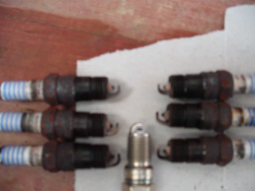

Meine Kerzen sehen aus, als ob die noch nie gewechselt wurden.
Der Kontaktabstand war z.T >als 2mm - neue Kerzen haben 1mm.
